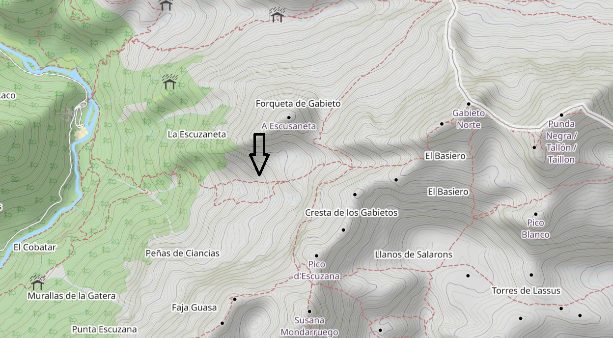

Je relance ce projet 6 ans après.
J'envisage de partir dans ce secteur pour un trek de 5 jours au mois d'août prochain.
Voilà comment j'envisage le parcours :
Etape 1 : de Gavarnie au refuge de la Brèche de Roland
Etape 2 : du refuge de la Brèche de Roland au refuge de Goriz
Etape 3 : ascension du Mont Perdu en aller-retour
Etape 4 : du refuge de Goriz au refuge de San Nicolas de Bujaruelo en passant par la Faja de las Flores
Etape 5 : du refuge de San Nicolas de Bujaruelo à Gavarnie
La grosse interrogation que j'ai, c'est sur le J4. Comment sortir de la Faja de las Flores pour rejoindre le refuge de San Nicolas de Bujaruelo ?
J'ai l'impression qu'il y a un chemin direct quand je regarde la carte OSM.
Quelqu'un peut confirmer ?
Merci !
